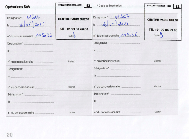

@Emilien59
J'ai eu une mise à jour le 6 mai 2025 concernant la gestion de la batterie 12 V. Les opérations SAV correspondantes portent les noms : WSA4 et WSC7 et consistent (en plus clair) en la reprogrammation du calculateur de passerelle qui commande le capteur de la batterie Lithium ion 12V. Je ne pense pas pouvoir être plus précis.
Qu'il se rapproche de mon Centre Paris-Ouest qui a un département batterie si nécessaire.
Peut-être as tu déjà eu cette mise à jour sinon il faut la faire et c'est évidemment gratuit lorsque c'est effectué dans un Centre Porsche.
Où alors, comme tu n'as pas une E-Hybrid, l'environnement, la gestion de la batterie Lithium-ion n'est pas la même et il n'y a pas de correctif pour ton modèle. C'est ce qui me semble le plus plausible.
Ci dessous copie de mon carnet d'entretien :

je vais lui transférer les infos , merci à toi :super:

J'ai récupéré les fiches techniques Porsche relatives aux mises en œuvre des opérations :
WSA4 : Reprogrammation de l'unité de contrôle de la passerelle capteur de batterie (campagne d'atelier)
WSC7 : Reprogrammation de l'électronique de puissance haute tension et de l'unité de contrôle PSM (campagne d'atelier)
J'ai transformé les fichiers PDF anglais en fichier Word pour leur appliquer le français puis remis en PDF ce qui explique les petits défauts de mise en page :
