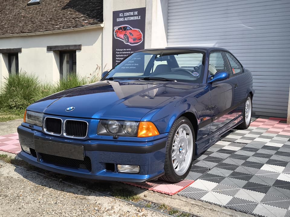

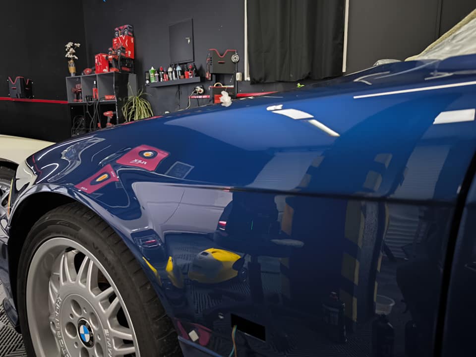

Aujourd'hui le sujet de cette préparation un peut plus poussée est une très belle bmw m3 e36, celle ci sort tout juste de cabine pour une peinture complète.
12 jours de travail sur cette très jeune mamie pour lui redonner tout son éclat mais surtout de beaux reflets quasiment inexistants du fait d'une peau d orange très prononcée .
au programme sont lavage complet, la correction de l'effet peau d'orange par l'égalisation de celui ci , la pose d'un film de protection sur la face avant et l'application d'un traitement de protection longue durée sur le reste de la carrosserie et les jantes.

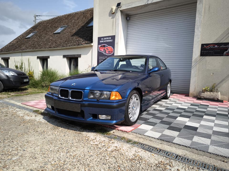

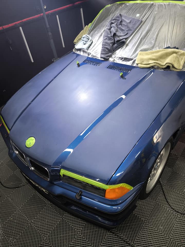

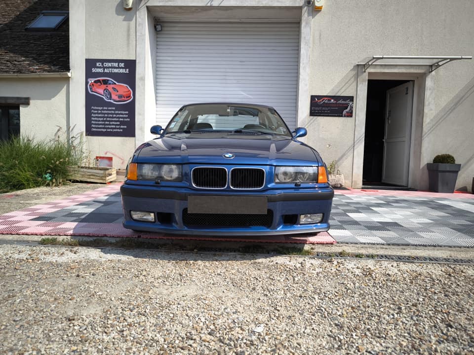

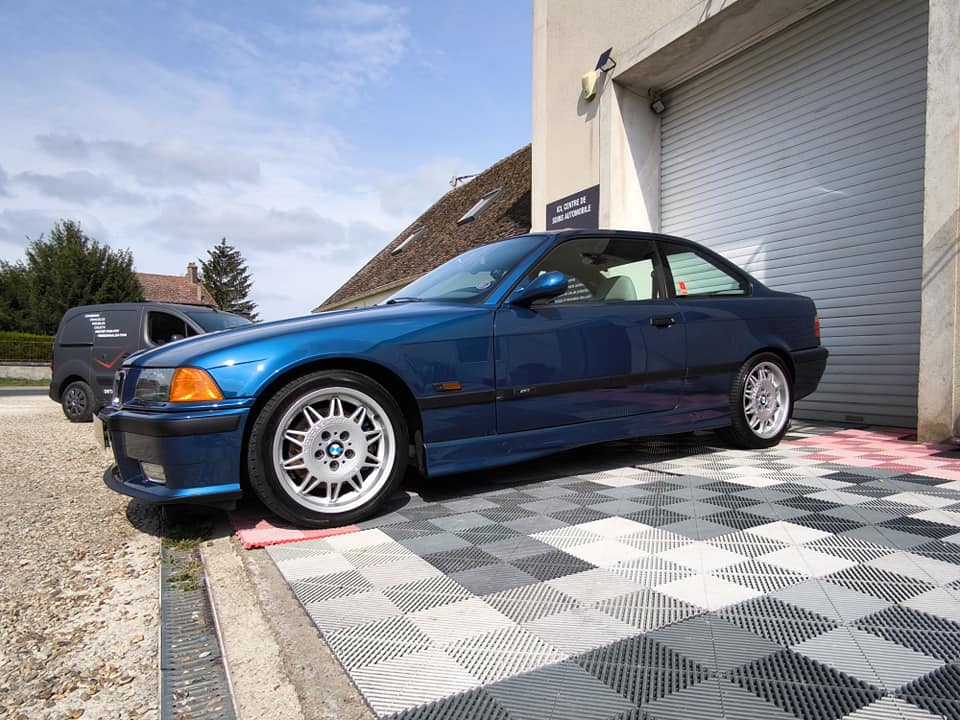

voici la belle a son arrivé
le prélavage
le lavage au gant et la décontamination du vernis

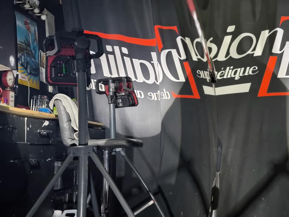

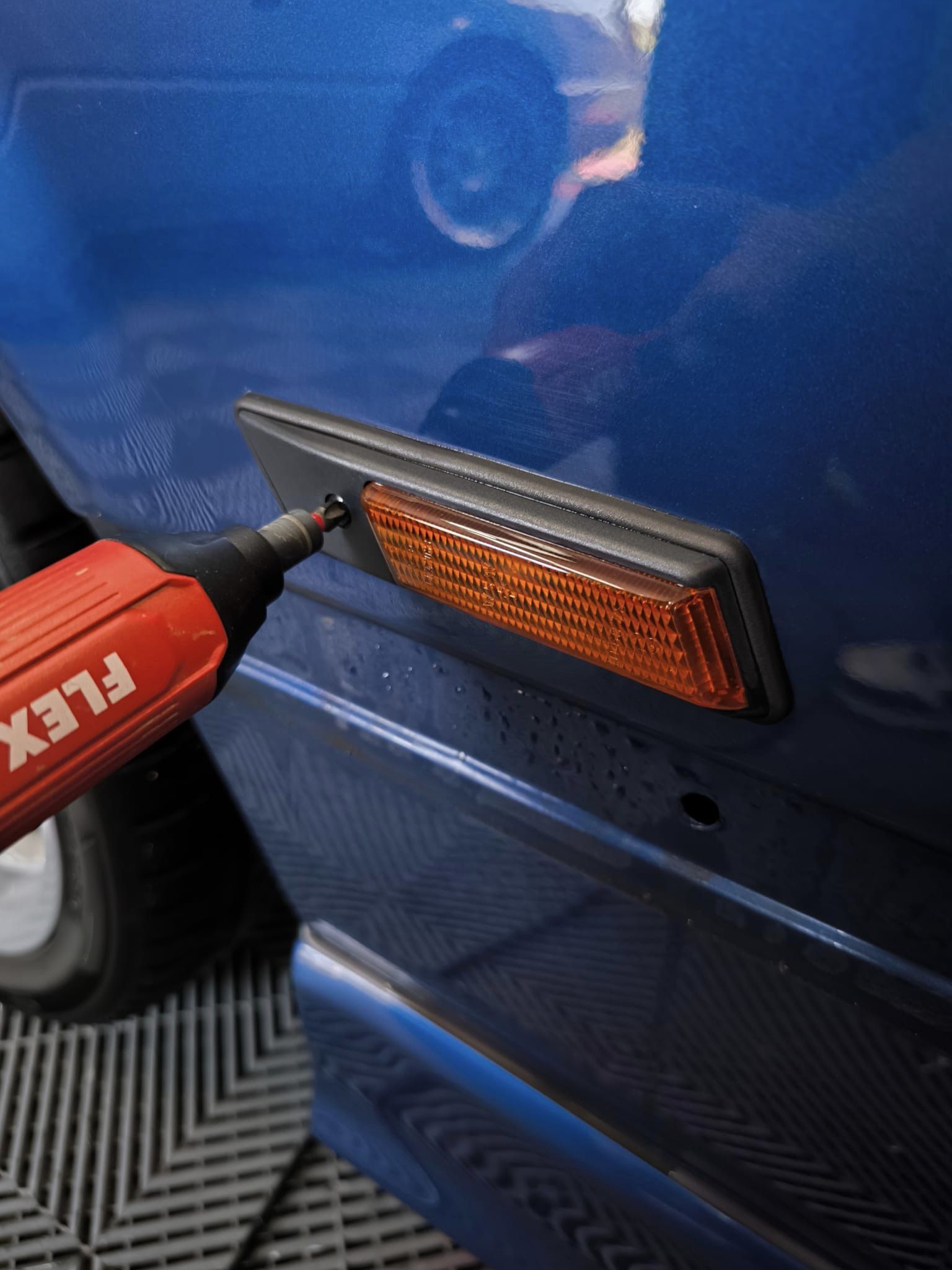

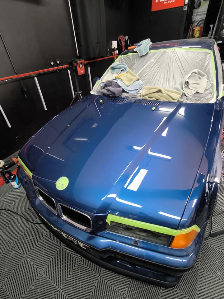

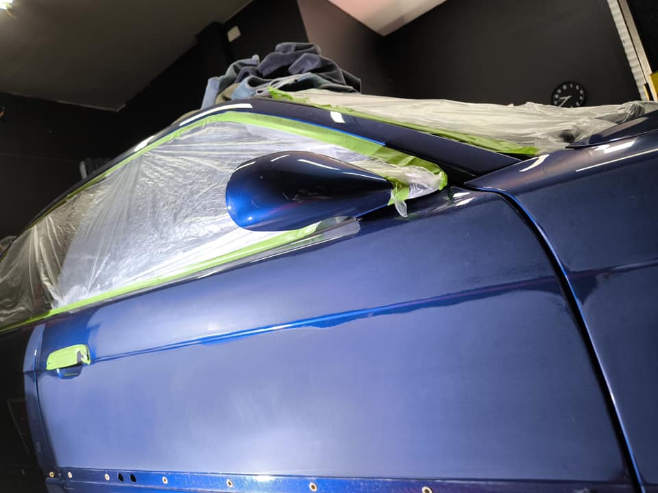

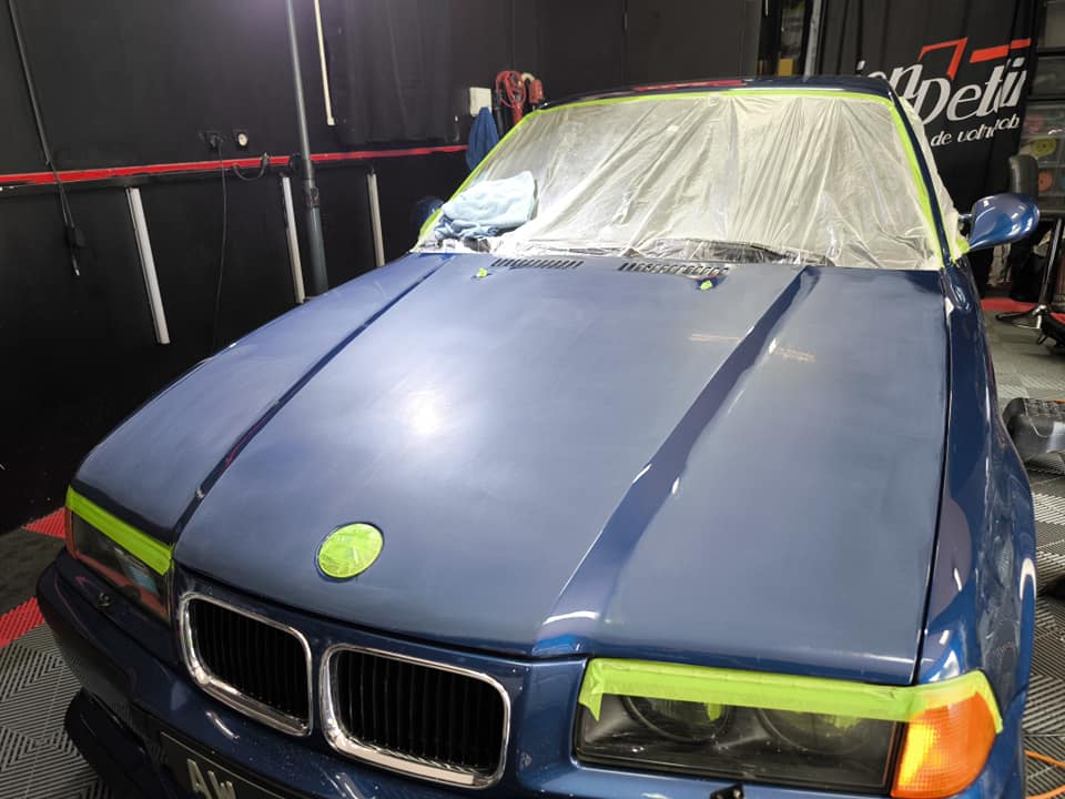

dans la sale d'operation pour le démontage des pieces sensibles

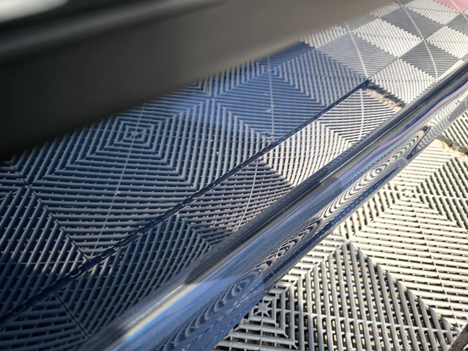

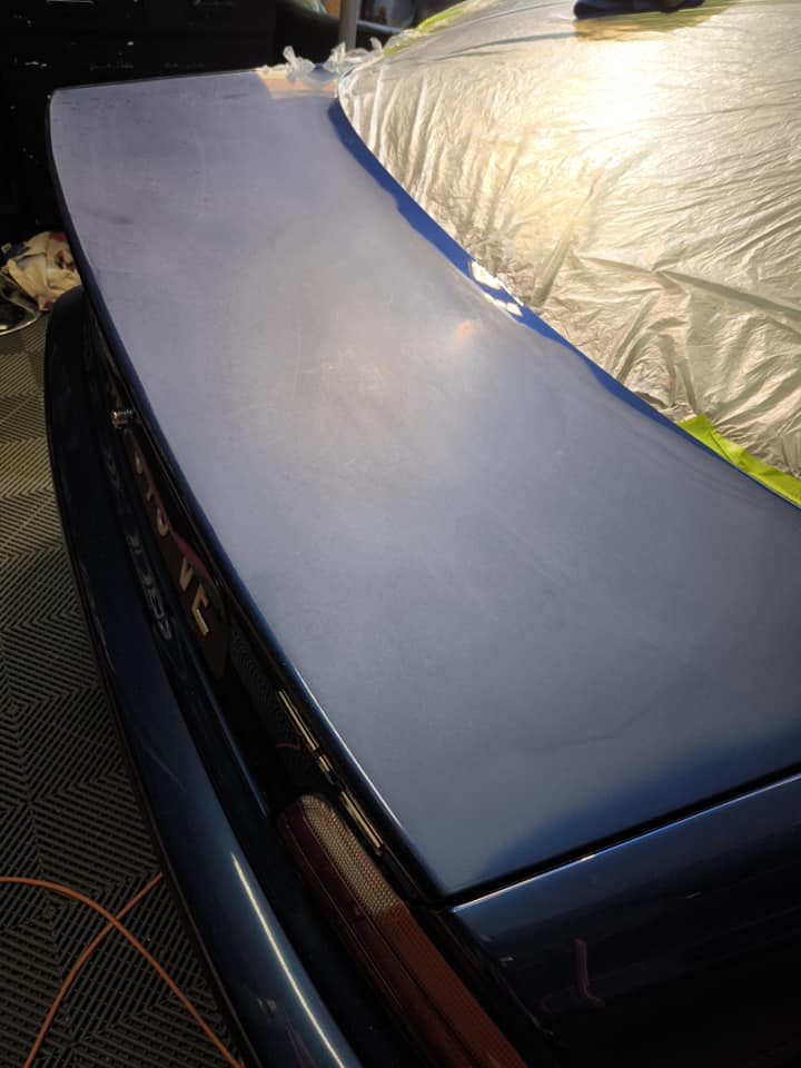

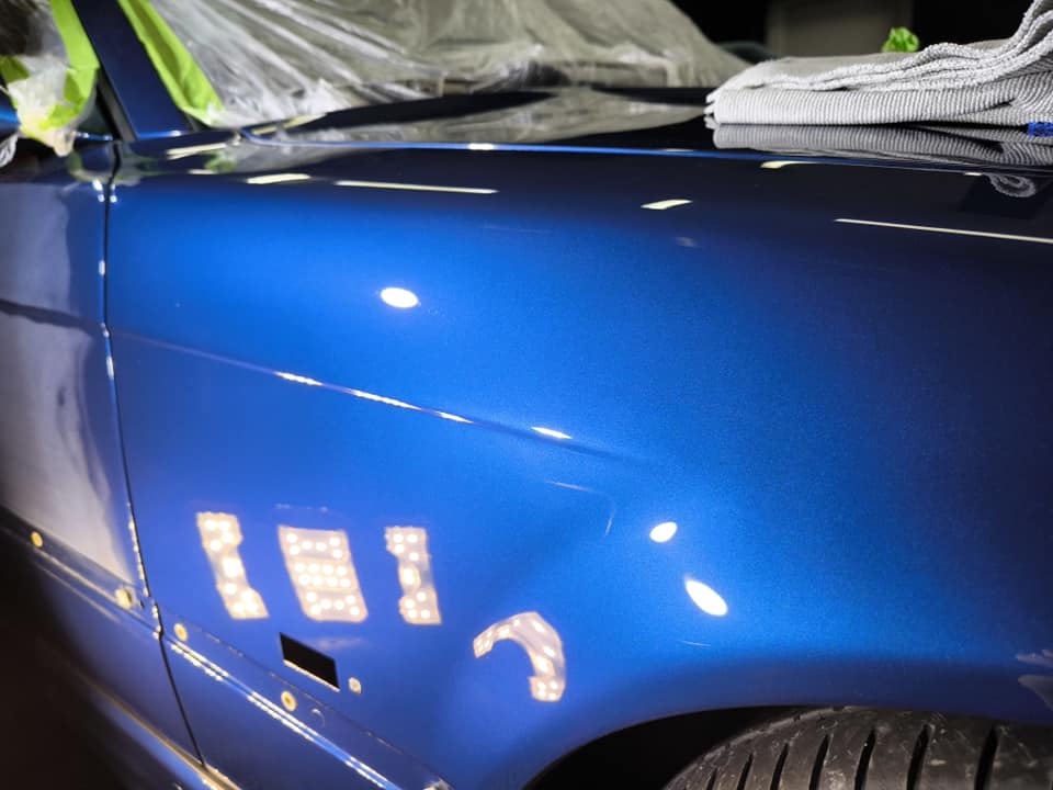

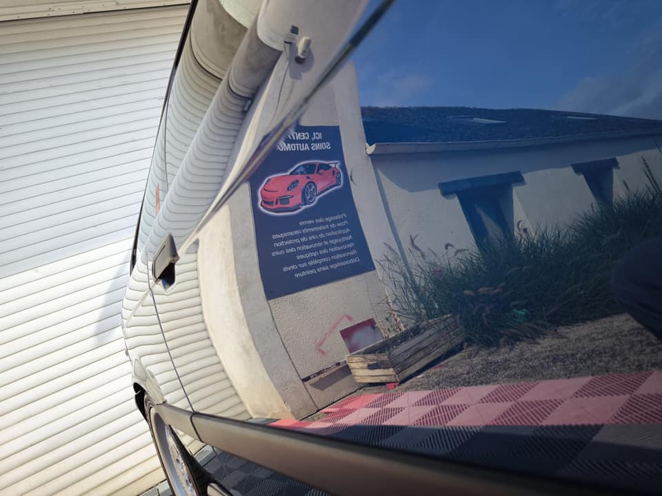

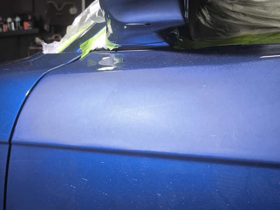

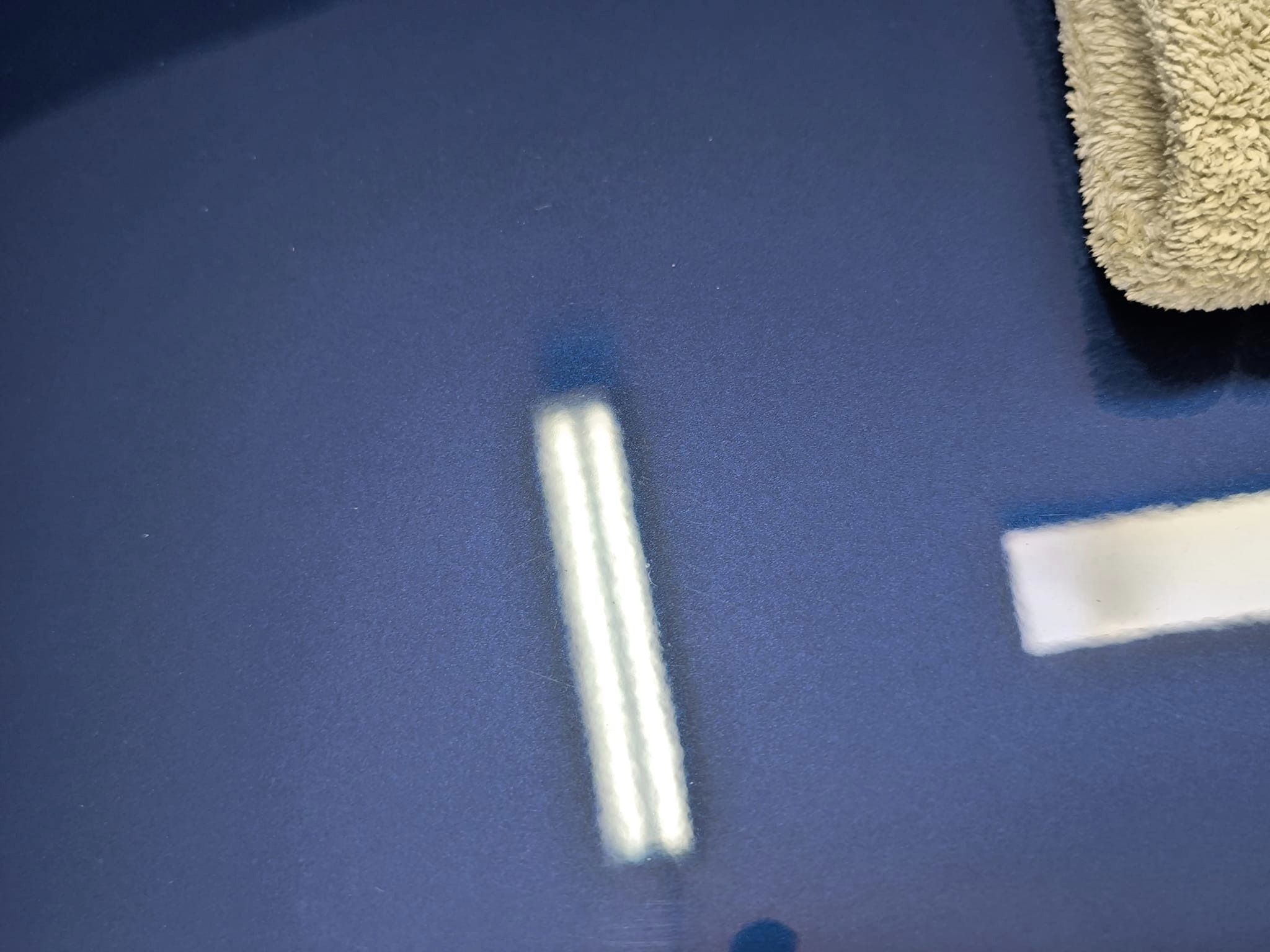

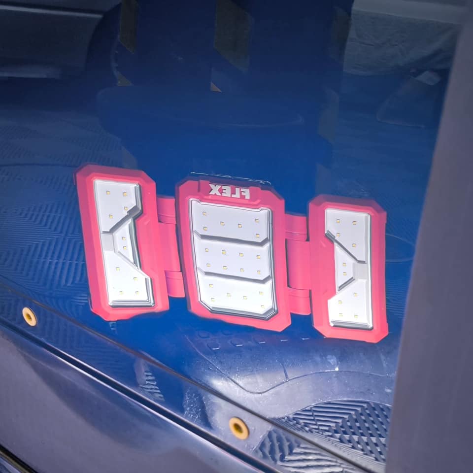

un belle effet peau d'orange

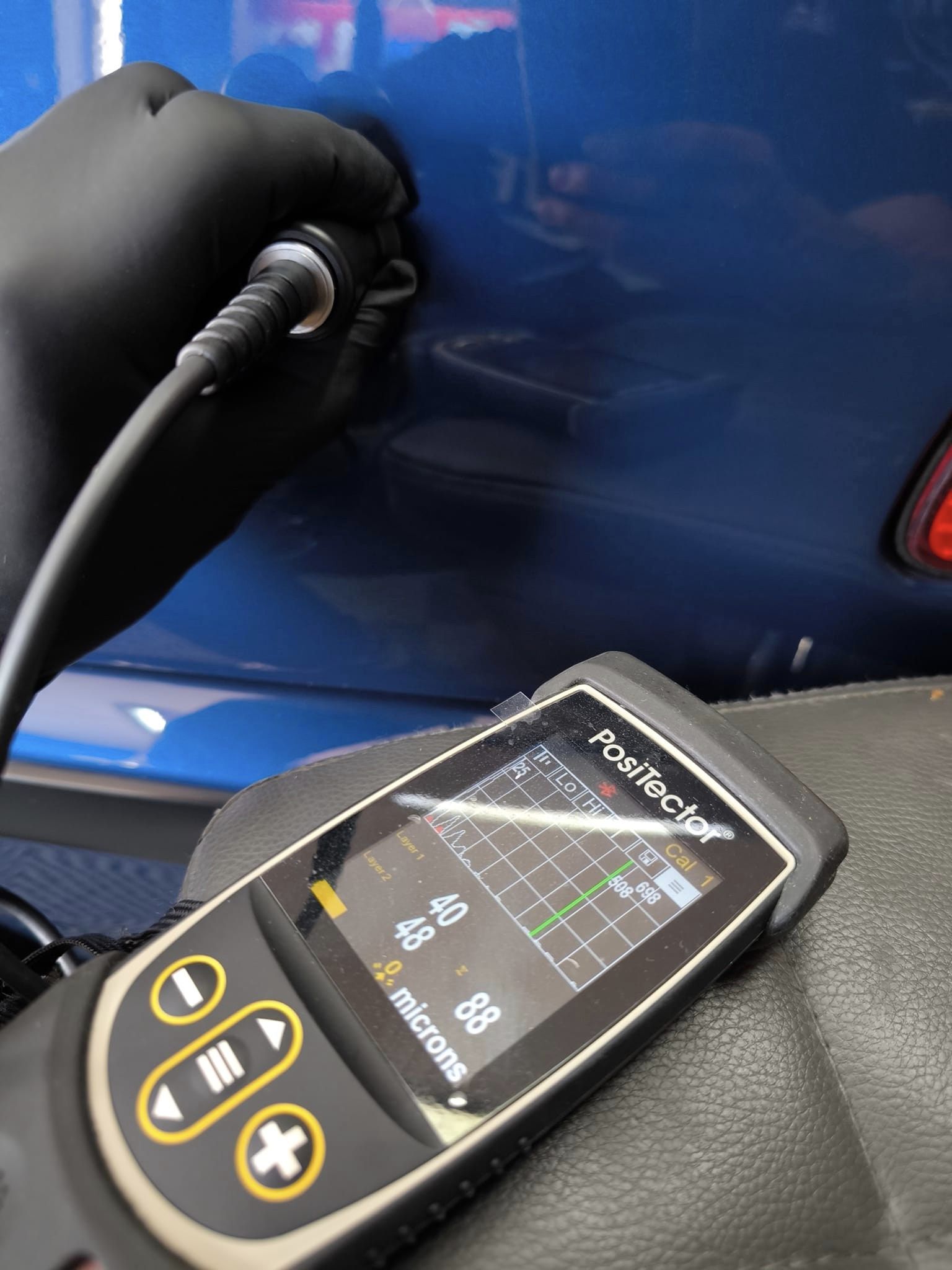

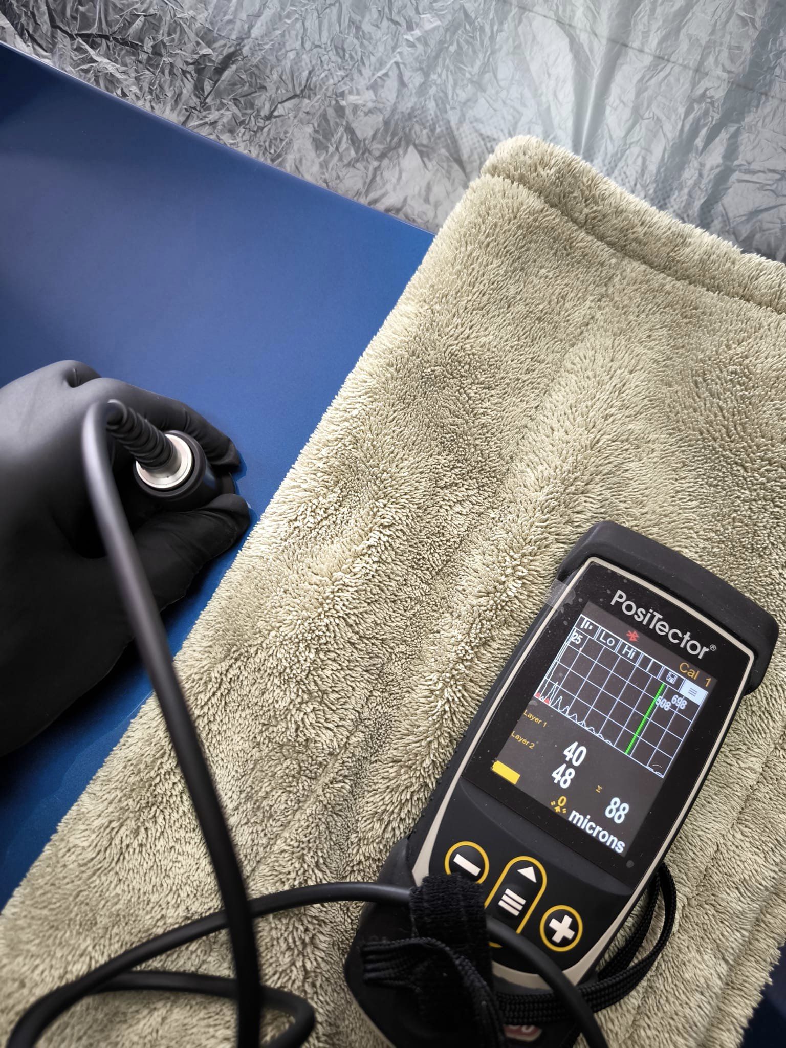

la mesure des épaisseurs du vernis et de la peinture

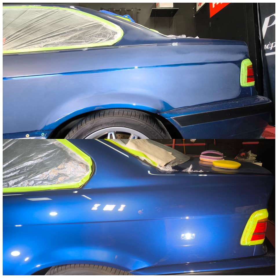

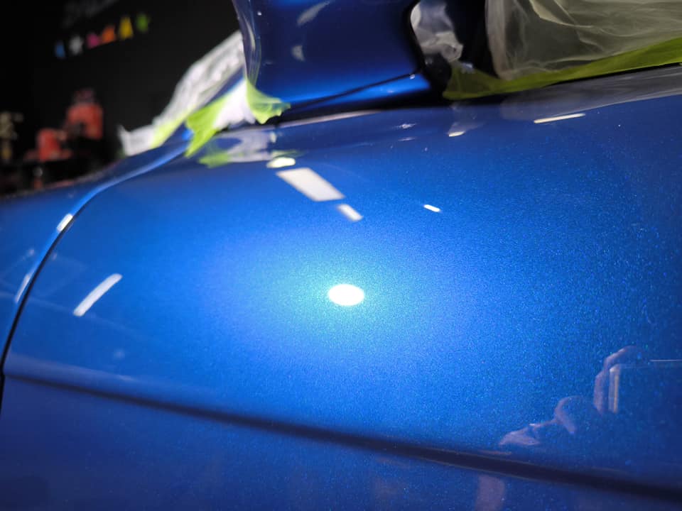

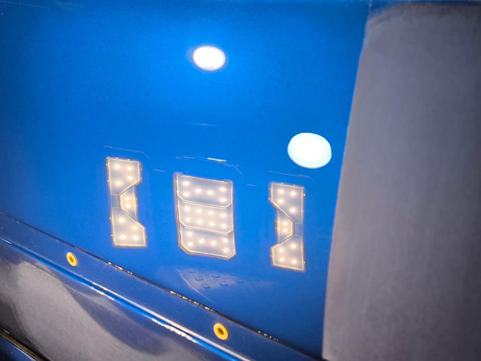

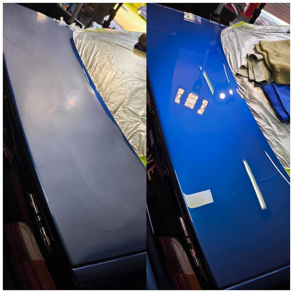

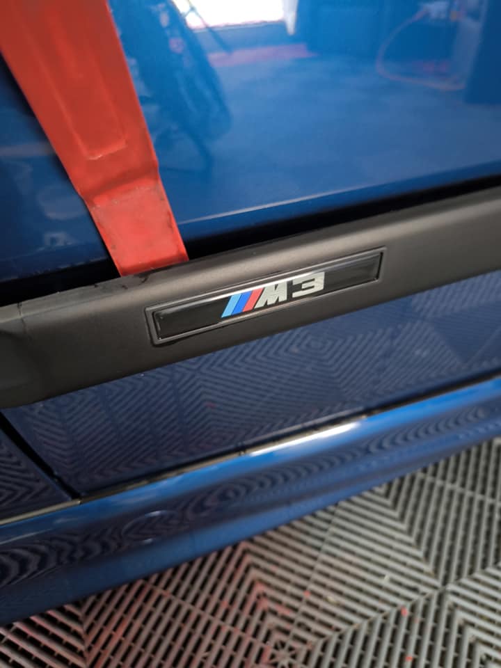

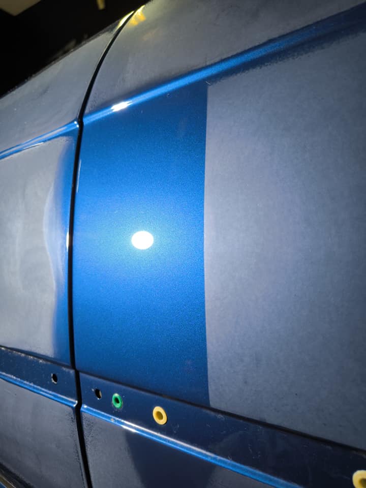

le ponçage du vernis

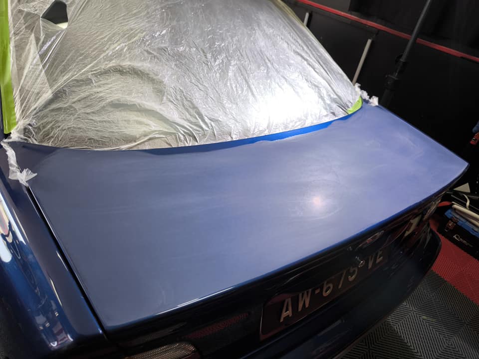

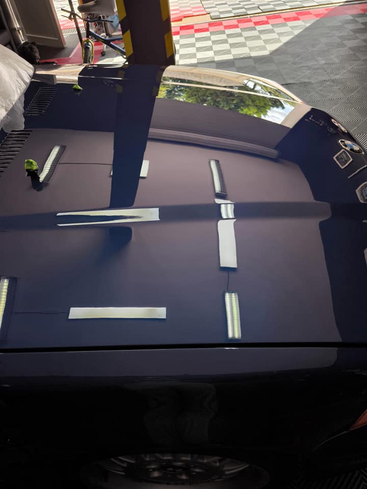

suite au polissage l application d'un film de protection sur la face avant

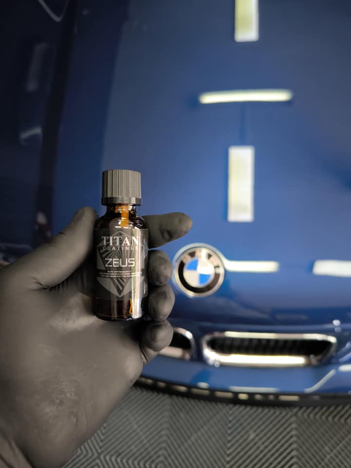

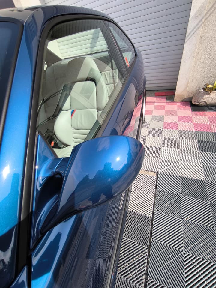

le traitement de protection

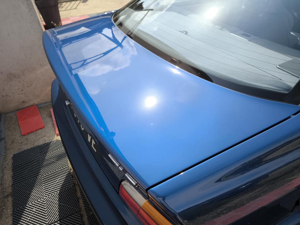

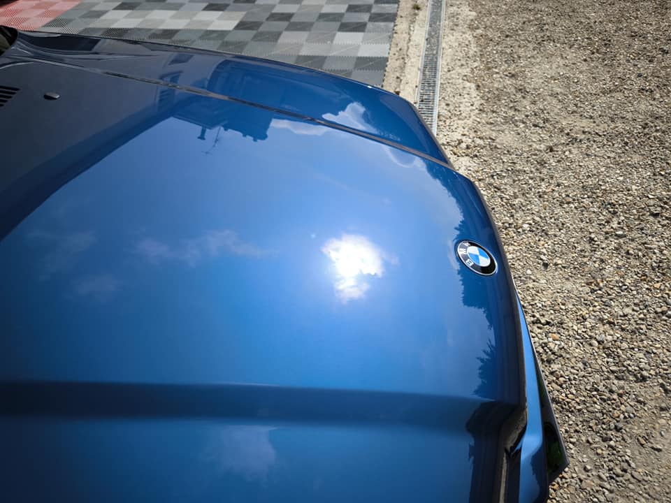

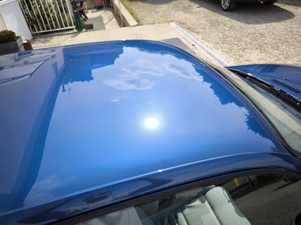

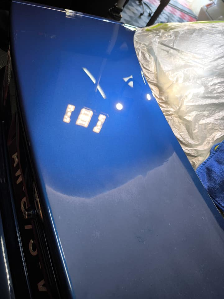

quelques photos finales avant son départ
en remerciant son propriétaire pour sa confiance
à bientôt :)
