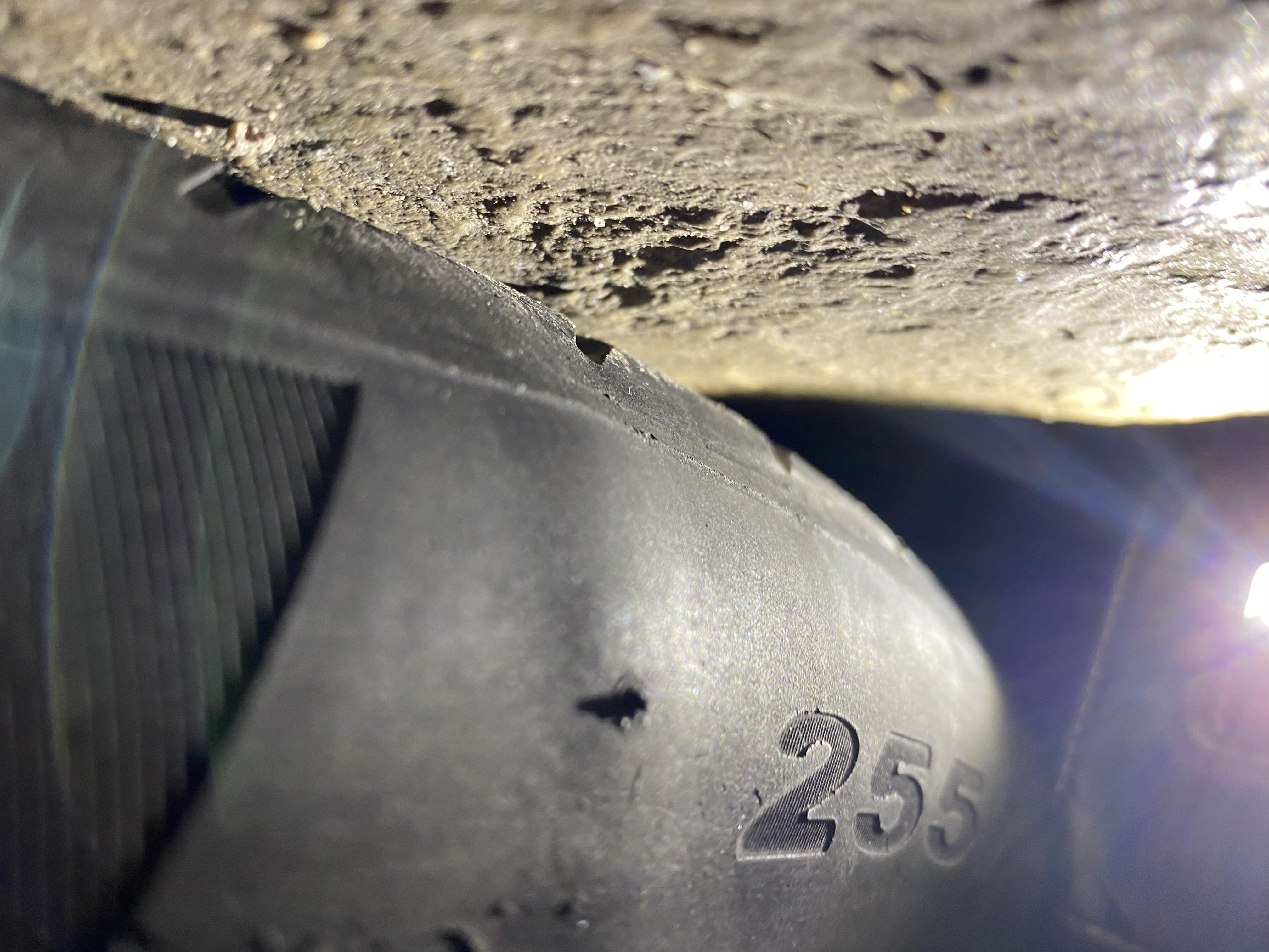

Une con**** c’est littéralement serré sur moi en me croisant j’ai serré à droite pour ne pas la toucher du coup je suis monter sur une petite bordure et j’ai une hernie. Les pneus étant proche du témoins c’est presque pas grave sauf que j’ai besoin de rouler d’ici ce week end (~200km) qu’en pensez vous ?

La trame métallique est rompue, le risque de crevaison est réel. Impossible de te dire quel risque tu prends à rouler 200 kms mais il est certain qu'il faut faire remplacer les pneus sans délai.

J’ai la possibilité d’en faire monter demain mais pas N0 donc je me dit est ce réellement une meilleure solution ?

par jmro » 23 déc. 2019 20:19
Tout à fait d'accord avec Jérôme

Quel solution s’offre à moi si ce n’est louer une voiture ?

Vraiment pas de chances mais ne prends pas de risques.
