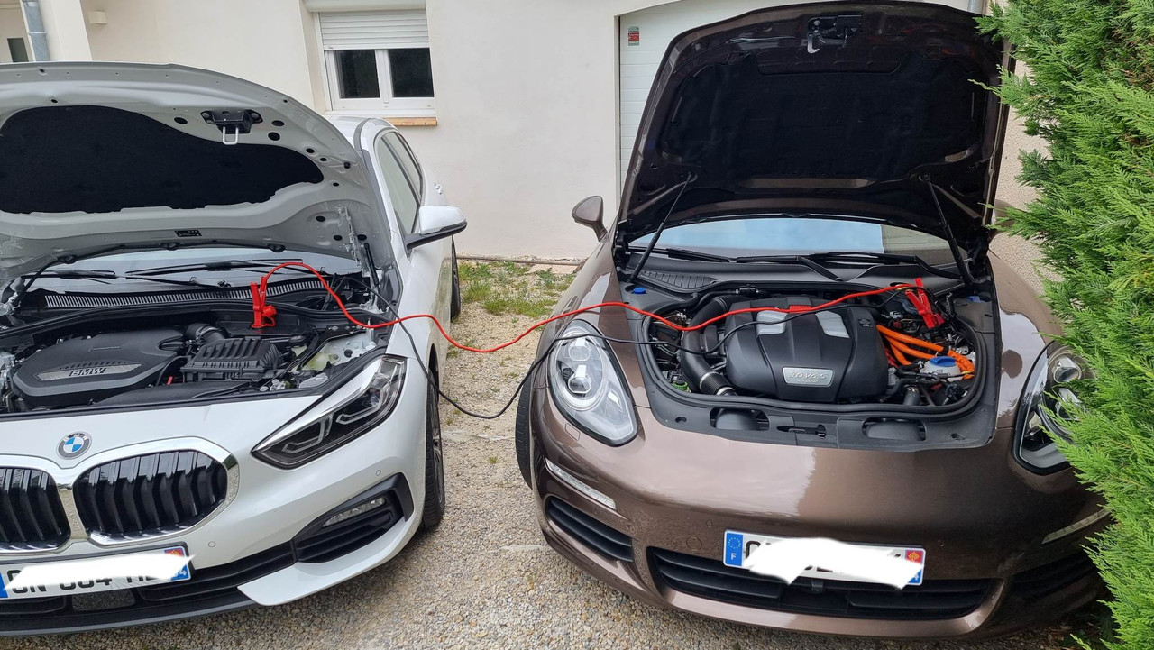

malheureusement j'ai pas de booster batterie , par contre la batterie est dans le coffre pas sous le capot sur la hybride
tu penses que si je branchais des pinces sur la batterie avec ma bmw démarré ça pourrait faire le meme effet?
Messages : 10985
Membre depuis : 10 ans 5 mois
La batterie est dans le coffre sur toutes les Panamera.
Mais il ne faut rien brancher aux bornes de la batterie car il y a sur celle ci un regulateur qui n'aimerait pas un booster.
Porsche a prévu 2 bornes (fleches vertes) sous le capot afin de brancher un chargeur ou un booster, ou une batterie d'une voiture donneuse. Oui, tu peux essayer avec les pinces de ta BMW.
Membre depuis : 3 ans 7 mois
OK je vais voir pour tenter ça demain
je te remercie !!!
Bon bah ce nest pas la batterie 12V :pleur4: :pleur4: :pleur4:
