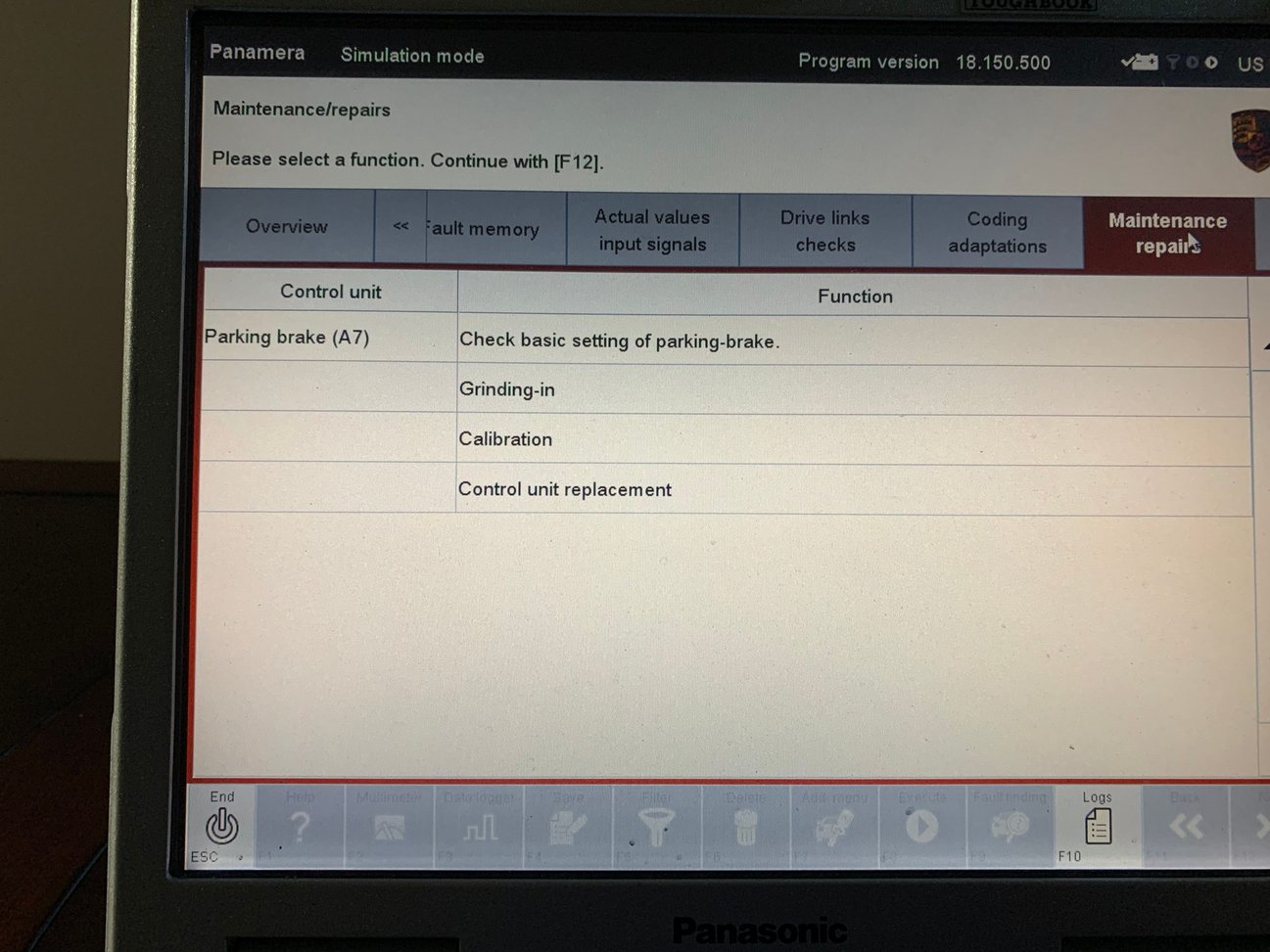

J’ai acheté un Panamera Turbo il y a quelques mois et, en le déplaçant devant chez moi, un message d’erreur est apparu au tableau de bord et il n’était plus possible de desserrer le frein de stationnement.
Avec le PIWIS installé sur une machine virtuelle, j’ai pu mettre le frein de stationnement en mode service et lancer la procédure de vérification. J’ai dû régler, à l’aide d’un tournevis, la vis de réglage à l’intérieur des deux disques de frein jusqu’à ce que la procédure de vérification donne des valeurs cohérentes, plus ou moins au centre de la plage valide.
À ce stade, j’essaie d’exécuter la procédure de calibration, après laquelle, si elle se termine avec succès, le frein de stationnement devrait sortir du mode service.

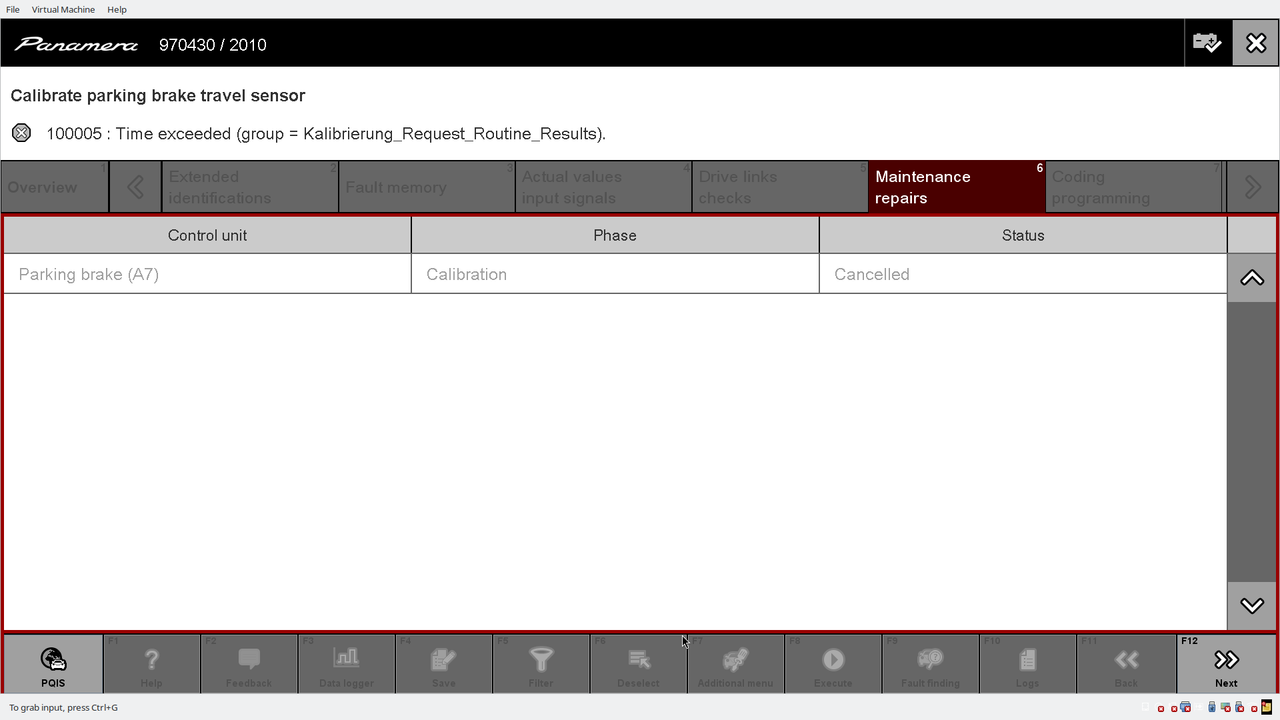

Le problème est que la procédure de calibration est annulée et affiche immédiatement un message d’erreur à l’écran :
« 100005 : Time exceeded (group = Kalibrierung_Request_Routine_Results) ».
Malgré cette erreur, des bruits provenant des actionneurs du frein de stationnement continuent à se faire entendre, comme si la procédure se poursuivait.
Quelqu’un sait-il d’où pourrait venir le problème ?

Malheureusement, en essayant le "Calibrage" du frein de stationnement, j'ai obtenu exactement la même erreur qu'avant.
Avec cet essai, je pense pouvoir écarter un problème logiciel. Ma prochaine étape, à moins que quelqu'un ne me donne une autre piste, est de retirer les disques de frein arrière pour inspecter visuellement les composants du frein de stationnement. Cependant, j'ai vraiment peur de le faire car la voiture est équipée de freins en carbone-céramique et je crains que le disque ne soit grippé au moyeu.
