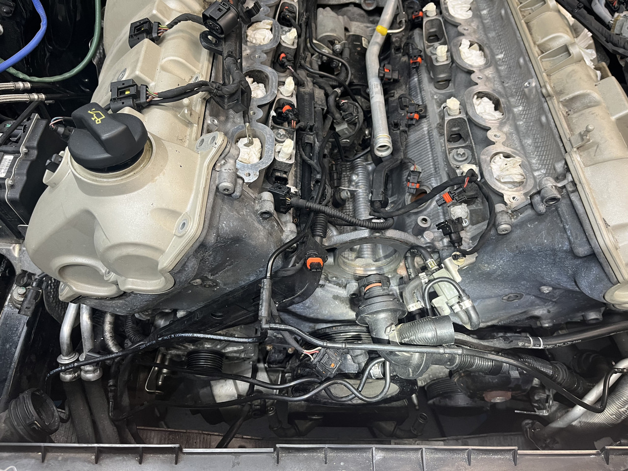

Dans mon cas, j’ai une fuite d’huile des deux côtés du carter de la distribution. J’ai donc décidé que la meilleure solution était de le démonter, remplacer le joint et refaire l’étanchéité correctement afin de résoudre le problème de manière définitive.
Je suis actuellement au milieu du processus de démontage de tout ce qui se trouve autour afin de pouvoir retirer le carter. Pour cela, je me base sur le manuel Porsche, disponible en ligne ici, ainsi que sur une série de cinq vidéos sur YouTube.
WM 153319 Removing and installing timing-case cover
https://charm.li/Porsche/2010/Panamera% ... placement/
Full DIY 2010-2016 Porsche Panamera Turbo 4.8L M4870 Timing Chains, Guides, VVT Gears
https://www.youtube.com/watch?v=Nv550l_tBhI
C’est la première fois que je réalise un travail de ce type et, pour être honnête, c’est assez impressionnant.
La seule partie que je ne comprends pas encore clairement est la procédure Porsche intitulée « Aligning timing-case cover with a dial gauge », que l’on peut voir dans le lien ci-dessus.
À quel moment doit-on serrer les vis verticales qui fixent le carter de distribution à sa base, et avec quel couple de serrage ? Le manuel décrit en détail la procédure pour toutes les autres vis, mais celles-ci ne sont pas mentionnées.
De plus, la vérification avec le comparateur est seulement illustrée du côté droit du moteur, près de l’alternateur. Est-il également nécessaire de faire cette mesure de l’autre côté du moteur ?
Par ailleurs, comme tout est en aluminium, il n’est pas possible de fixer le comparateur avec une base magnétique, ce qui rend la mesure encore plus difficile.
Toute documentation ou clarification supplémentaire serait la bienvenue.

Pour la planéité tu peux la faire au réglet non ? Tu poses ton couvre AAC sans joint sur la culasse et tu regardes ou ça ne plaque pas.
Les serrage des vis tête ronde M6x20 est de 4Nm pour un premier serrage puis 90°.
Sens de serrage :
